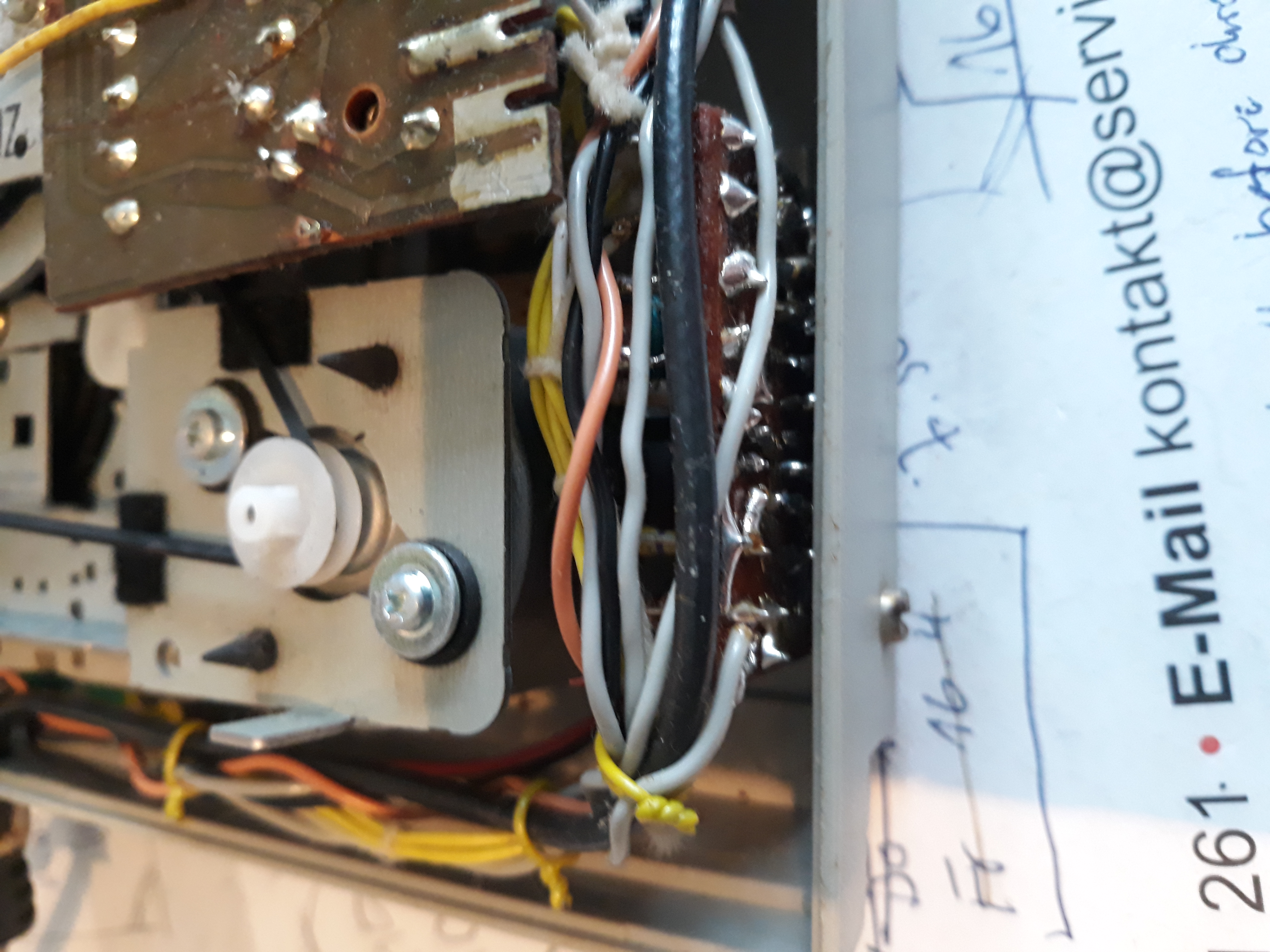

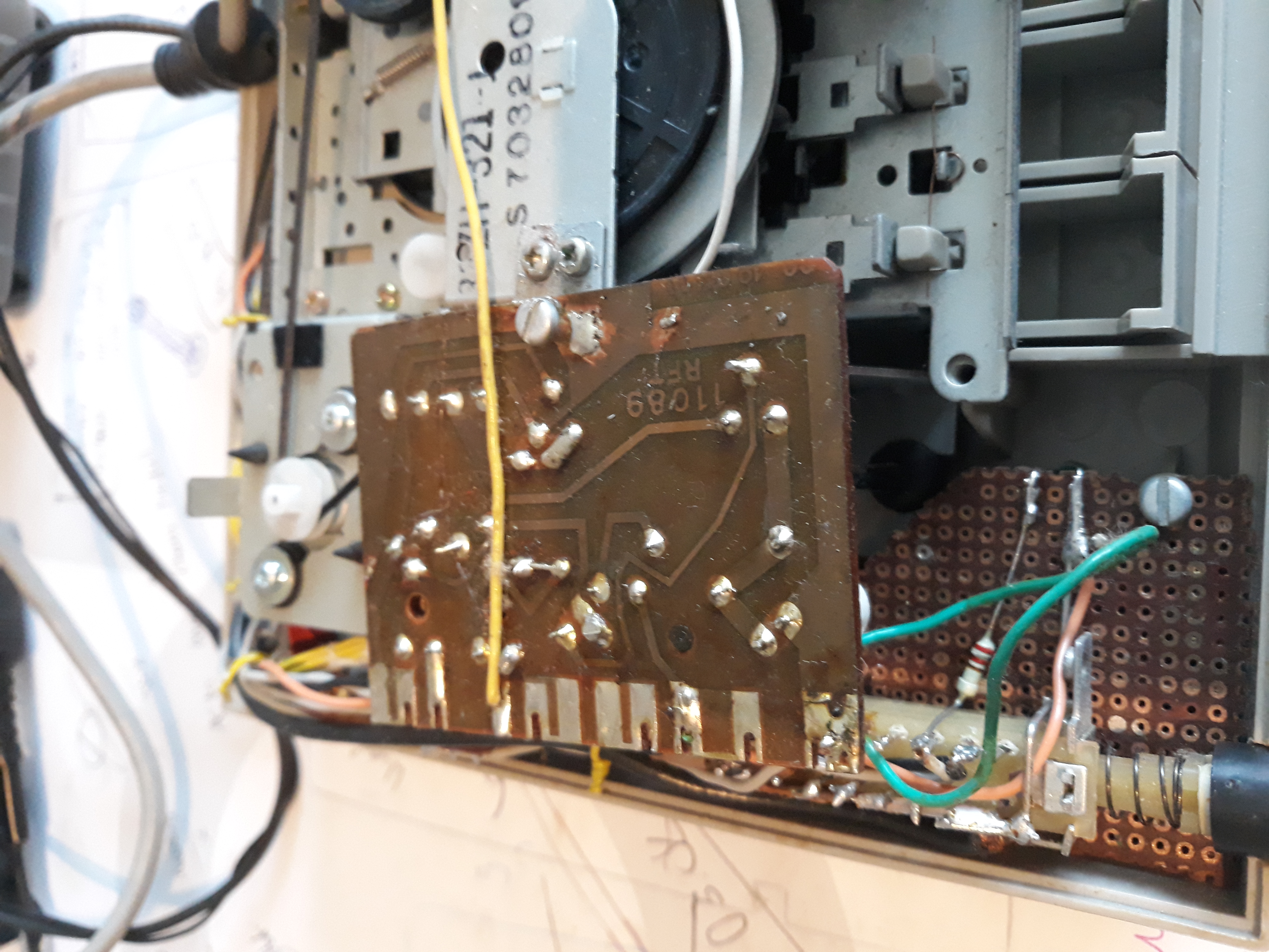

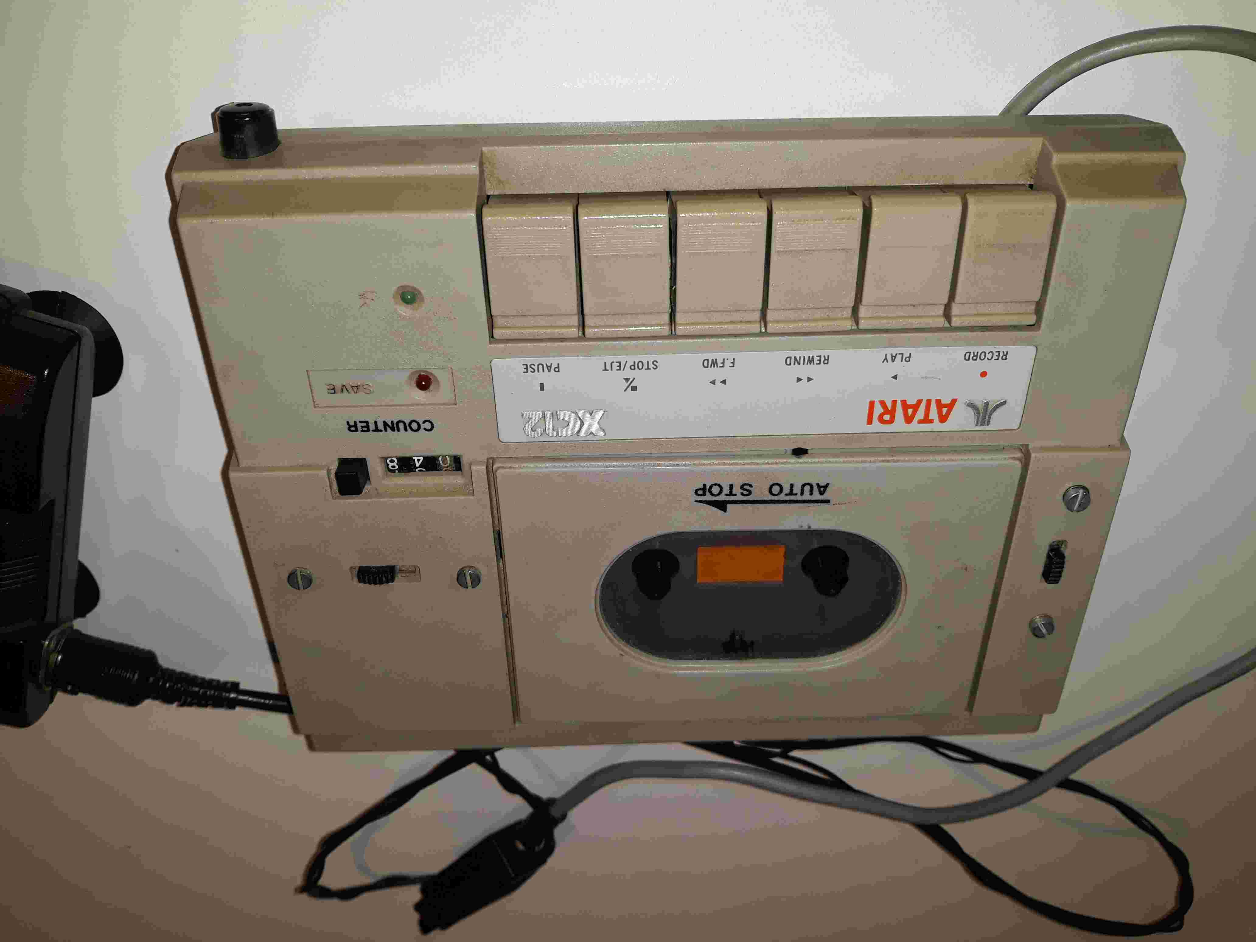

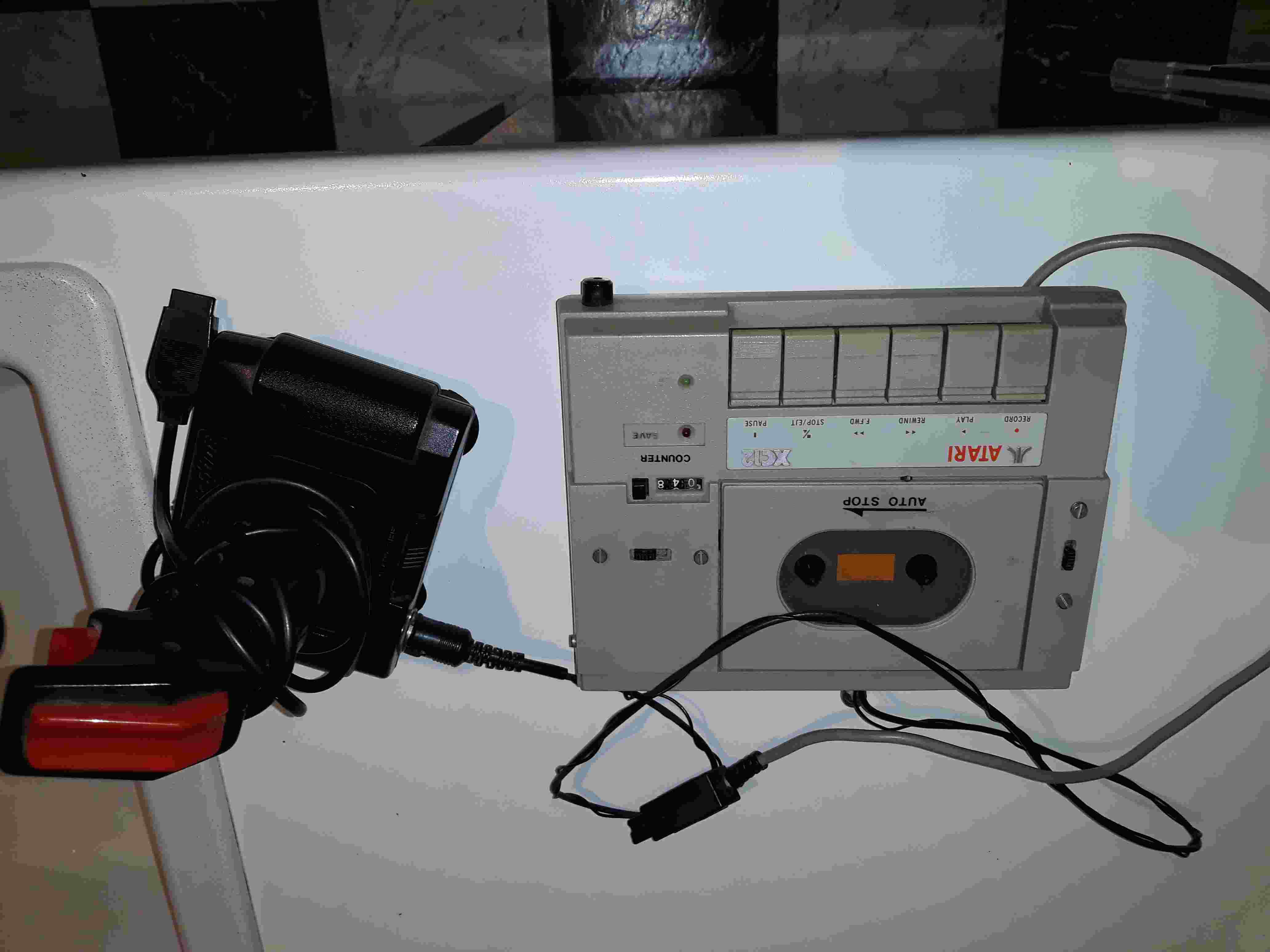

Hallo liebe Atarianer, ich wollte den vorhandenen XC12 Turbo Thread nicht kapern, daher hier ein Neuer. Ich habe seit Kurzem eine XC12 mit diversen Umbauten und auch ein paar Tapes dazu. In der XC12 sind 4 zusätzliche Leiterplatten und 3 Schalter verbaut. Außerdem gibt es noch ein weiteres Kabel mit einem DIN-Stecker 3 polig, der dann in einen Joystick geht (dieser hat wiederum eine zusätzliche Leiterplatte implementiert) und von dort wahrscheinlich an Port2 geht ? Ich habe ein wenig recherchiert und habe dabei eigentlich nur den KSO-Turbo gefunden, der über den Joystick-Port funktioniert. Auf den Tapes sind mindestens 3 verschiedene Turboformate (beschriftet ist z.T. mit Turbo4000 und Turbo4800 Baud). Was mir bisher gelungen ist, ist Folgendes. Ich habe mir erstmal div. Loader besorgt. Mit Chaos, Schleife 88, TurboStar und TurboStar+ ist es mir gelungen einige Programme von den Tapes 4000/4800 zu Laden. Daher gehe ich davon aus, dass es sich eigentlich um den Turbo6000 handelt ? Das 3. Format auf den Tapes klingt irgendwie anders, wird aber nicht vom KSO Lader erkannt (vielleicht bediene ich den ja auch falsch). Habe auch versucht mit Turgen-System Files zu kreieren, die genauso klingen, aber nichts passendes gefunden. Hier mal ein paar Bilder : [ 20210916_150906.jpg 20210916_151105.jpg 20210916_150928.jpg 20210928_073648.jpg 20210928_073635.jpg
Sorry, ich schaffe es nicht die Bilder richtigherum gedreht einzufügen.
Also nun meine Fragen: Hat jemand so einen Umbau schon mal gesehen oder besitzt so einen ? Was könnte das 3. Turboformat sein und wie komme ich da ran ? Hat jemand zweckdienliche Hinweise ?
Vielen Dank und LG
Falk

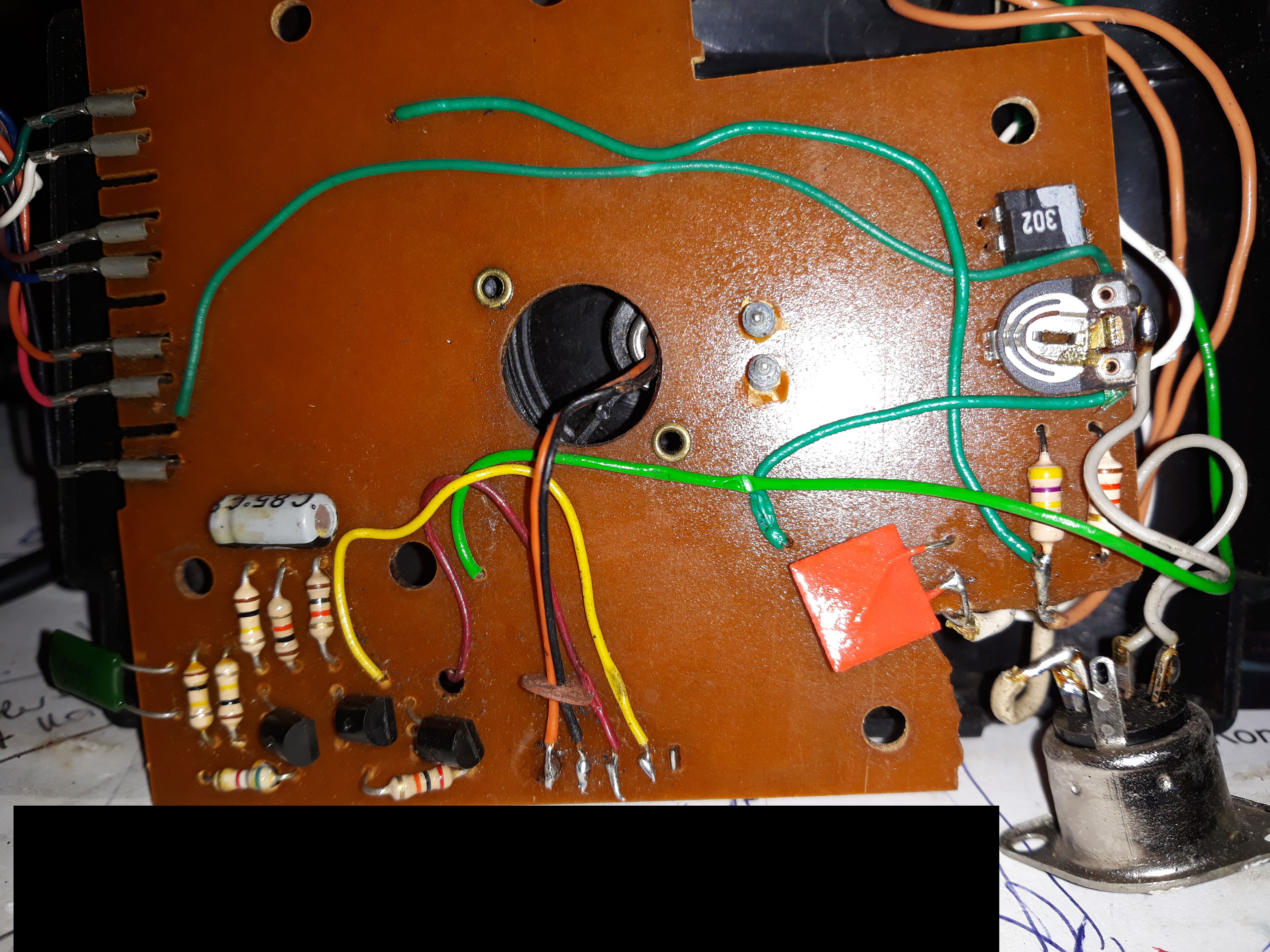

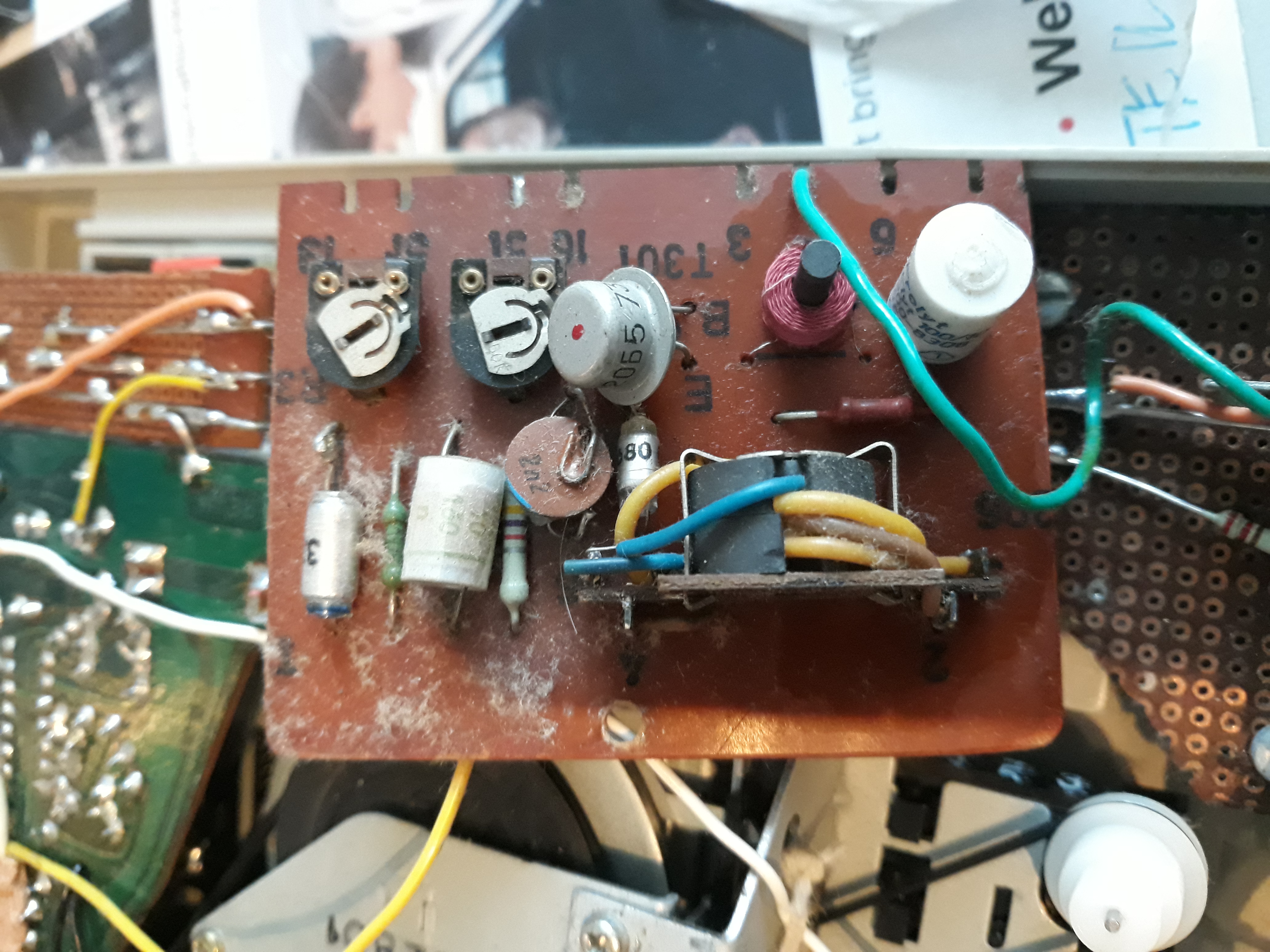

Sehr gute Fotos von den Platinen in der XC12 wären gut, besser natürlich ein Schaltplan.
Hallo, erstmal vielen Dank für Eure Antworten. Es scheint ja da sehr viele verschiedene Turboversionen mit x Unterversionen zu geben. Das macht das Ganze nicht einfacher, naja ist auch kein Beinbruch, aber technisch hätte es mich schon interessiert, ob ich die Version über den Joystick zum laufen bringe. Bilder sind so eine Sache, ich habe es mal mit der Schaltung im Joystick probiert. Ich glaube, da kann man nicht viel damit anfangen. Die anderen Platinen in der XC12 sind da so reingepresst und mit diversen Drähten verbunden, dass ich denke, das könnte eher kontraproduktiv werden und nach Rückbau geht das irgendwas nicht mehr. Habe schon mehrere Drähte nachlöten müssen, die hatten sich im Laufe der Zeit gelöst. Also hier mal die Bilder vom Innenleben des Joysticks: 20210929_063230 Kopie.jpg20210929_073328.jpg
LG Falk

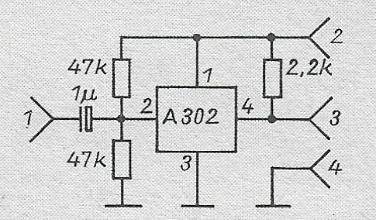

Hi Falk,
es sieht nach einem Ost-Umbau mit dem A302 aus. Interessant wäre natürlich die Software dazu. Möglich ist die Ein/ Ausgabe von Turbo über den PIA. Wobei ich denke, auch recht aufwendig. Aber dazu könnte Nortobor mehr sagen. . 1.png - -

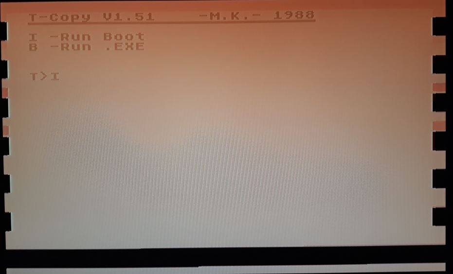

Ich habe mal die Tapes näher inspiziert, da habe ich an einem Programm die Beschriftung PORT2 entdeckt (falls es nicht was anderes heißen soll). Das Programm heißt T-Copy V1.51. Nur wenn der Joystick angeschlossen ist, dann kann man im Hintergrund sehen, dass auf der Datasette etwas wiedergegeben wird ansonsten bleibt der Hintergrund dunkel. Der Bildschirm scheint die Farbe zu wechseln, wenn das Programm etwas erkannt hat, aber gestartet ist noch nichts.
Ich glaube, wir sind auf dem richtigen Weg 🙂
LG
Falk

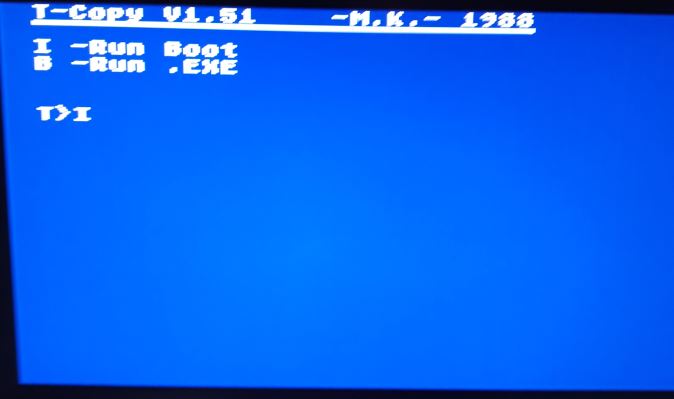

So, habe nun Erfolg zu vermelden 😀 Habe die ersten Programme zum Laufen bekommen. Es handelt sich offenbar um EXE-Files, also B -Run.exe ausgewählt und Datasette gestartet (hier war der Trick ich muss unten rechts den Knopf drücken damit der Motor läuft) Beim Start der Software ist der BS-Hintergrund blau, wenn das Programm etwas erkannt hat (aber keinen Anfang) dann färbt sich der Hintergrund golden und sobald der Anfang eines Programms gefunden wurde dann schwarz. Jetzt nur noch mit Geduld warten und dann startet das Programm.

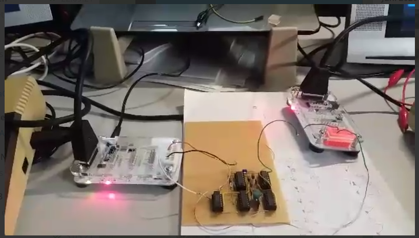

das ist rel. simpel. Auf den ersten XLE kommt die SW/ ein Kopierprogramm KAS to Turbo oder Turbo to Turbo oder XEX to Turbo. Dann wird auf dem ersten XLE ein zb kurzes Spiel in den Kopierer geladen. Ich nehme da gern SUBMISSION. An SIO Data OUT (1. XLE) kommt (je nach Inteface) ein Spannungsteiler ca 1/100 von 5V auf 50 mV . Nun wird das Turbointerface angeschlossen
Auf dem 2.XLE wird der (passenden) Turbo-Loader geladen. Der Ausgang vom Turbointerface kommt an SIO-Proceed 2.XLE +5V erster XLE -> Interface Masse 1.XLE -> Interface -> 2.XLE
Nun geht es los. 2.XLE Turbo-Loader starten 1.XLE Turbo-Kopierer (Ausgabe) starten 2.XLE es wird der Name vom Turbo-prog angezeigt. ( oder entsprechende Taste für Bestätigung) 😀 😀 😀
Hinweis: Beim Speichern eines Turbo-Progs wird erst ein/ der Name des Progs zum Tape gesendet, dann das Prog. Beim Laden wird normal nach dem Namen das Tape gestoppt und erst nach Bestätigung weiter geladen. Also zügig den Namen bestätigen, die Ausgabe nimmt keine Rücksicht auf langsame Bastler. Ich brauchte ein paar Anläufe 😢
Hinweis 2. Es kann sein, daß das Signal für Proceed invertiert werden muß
Hinweis 3 Es geht auch die direkte Verbindung der beider XLE. Ich musste dabei jedoch das Signal invertieren. XLE-SIO-OUT -> D100 -> XLE-Proceed Bitte nicht!!! die 5V beider XLE verbinden, Masse kommt überall zusammen.

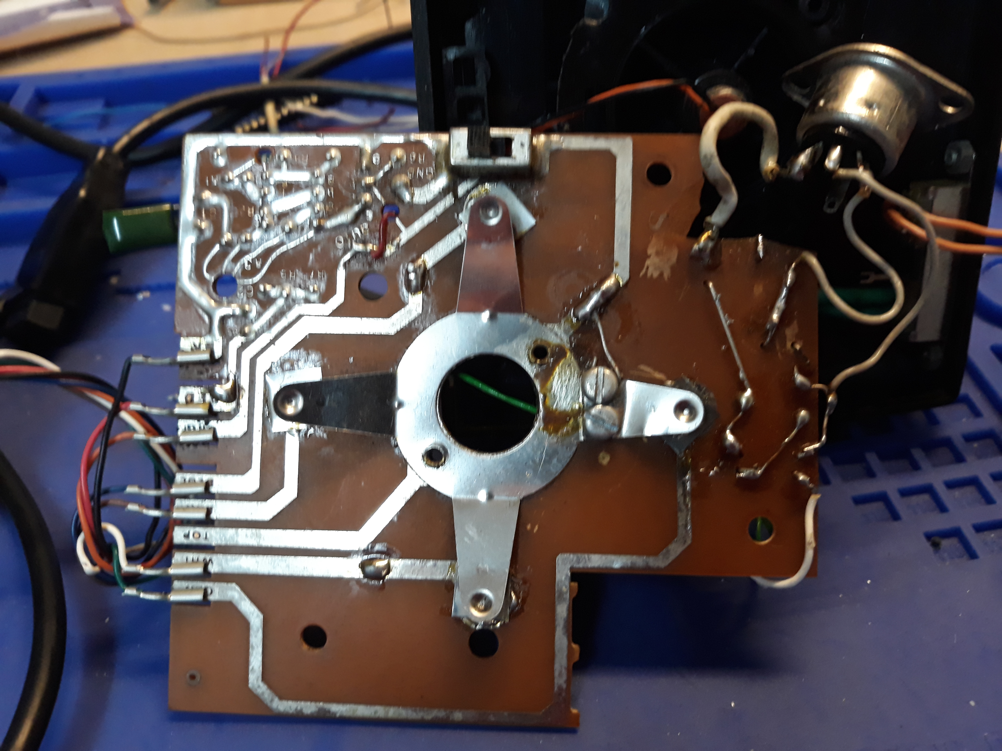

Hallo Andreas und Fan2000, die Fotos der Erweiterung zeigen eindeutig einen russischen Transistor sowie einen Ringkerntrafo aus DDR Produktion. Das Teil wurde scheinbar in der ehemaligen DDR geschöpft. Grüße aus dem Harz. Micha.

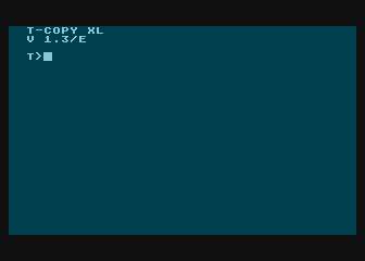

Hallo, ich hab mir die von euch bereitgestellten Dateien heruntergeladen und wollte sie auf Disk bringen. Ging leider nicht, da Aspeqt den Extender nicht akzeptierte. Welche Möglichkeiten gibt es da noch? Liebe Grüße aus dem Harz Micha.

Hallo Alex, ich habe mal ein Image gebastelt. Bei mir funktioniert es so. Rechner mit BIBODOS 5.x gestartet. Das Image via aspeqt auf D2 gemountet. Die COM Datei kannst Du dann direkt starten. Die CAS-Dateien musst Du dann erst wieder auf Kassette bringen und zwar so. C für Kopieren D2:TCOPY.CAS,C:
LG
Falk
